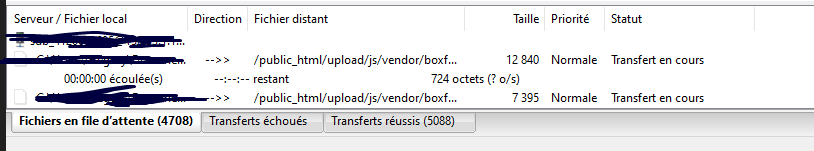

En pièce jointe le transfert qui se fait et la reteste pour la énième fois.
Salut
Tu dois ouvrir le dossier "upload" et la oui faire le transfert des fichiers sur le public_html ou sont tes fichiers.
Dans le dossier upload t'as ces fichiers que tu dois transferer : Screenshot
Salut
Si j'ai bien vu le screen bien sur
Bonsoir @laurent68 Bonsoir @OTuGaMoDz ,
Merci pour vos réponses, alors du coup ce n'était pas un souci avec les fichiers de la mise à jour, mais de notre hébergeur, une sécurité avait été activée ce qui nous empêchait la validation du transfert des fichiers en modifications, le souci a été résolu et la mise à jour bien effectué merci à vous.
