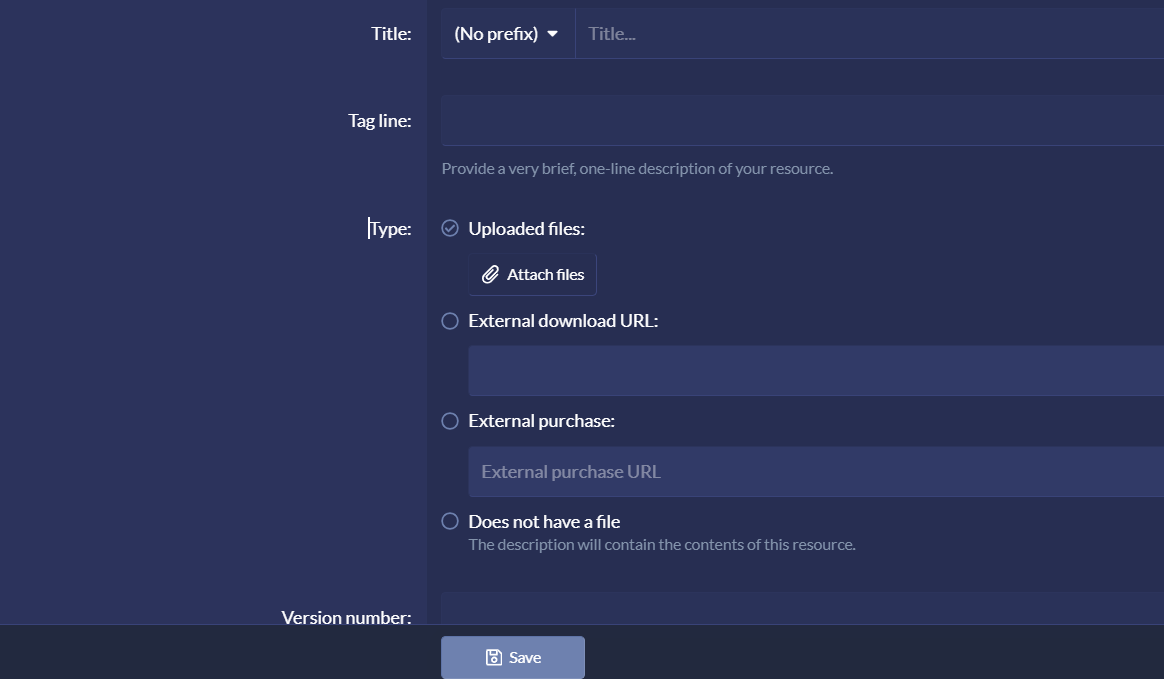

[BR] Resource Credits Payment 1.0.2 mais depuis que j ai effectue la mise a niveau vers xenforo 2.3.3 lorsque je veux creer une nouvelle resource l option credit n apparait plus dans mon ressource manager 2.3.3​
donc impossible de faire une publication car elle sera telecharger par tous les menbres
je ne sais pas quel add on je dois telecharger pour resource ce probleme.

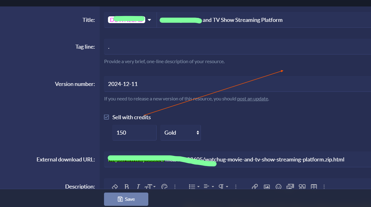

mais lorsque je vais dans une ancienne ressource qui avait etait publiee avec XF2,2 et resource manager 2,5 je vois apparaitre l option pour definier les credits que j avais installe mais si j etais de modifie le credit ca refuse de s enregistrer je suis oblige de liasser comme ca.
le probleme estque j aimerais savoir comment pourrais je faire pour trouver un add on capabler de masque les publications ou resoudre mon probleme.
merci beaucoup
image des anciennes publications ou apparait l option de credits mais impossible de modifier
image apres la mise a niveau `pour creer une resource :

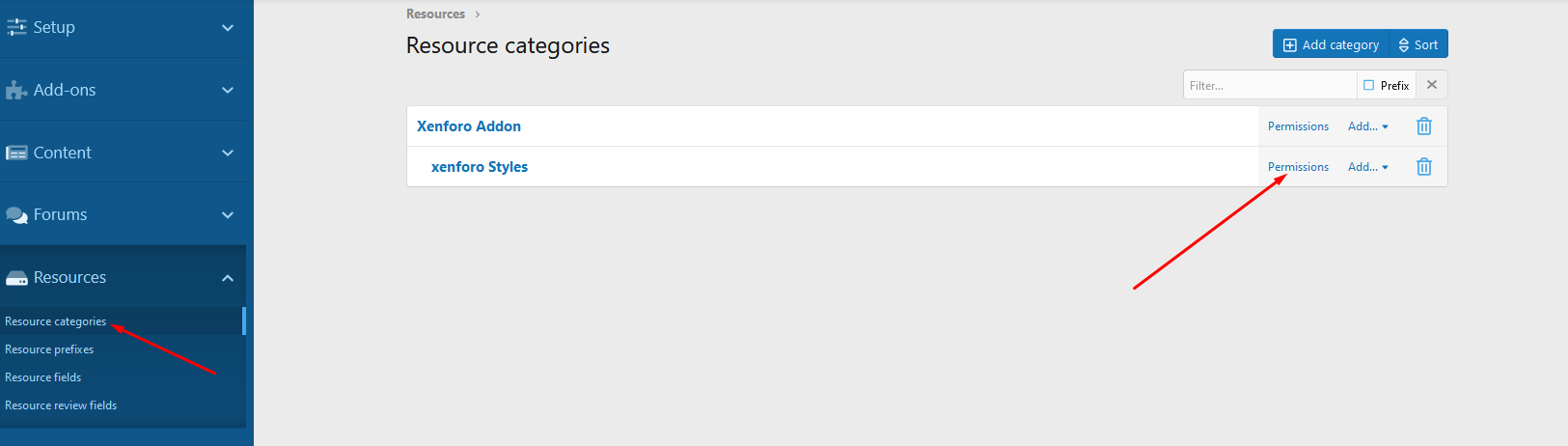

Ton addon n'est pas compatible avec xenforo 2.3
Tu peux interdire le téléchargement dans les options de resource manager dans les permissions.

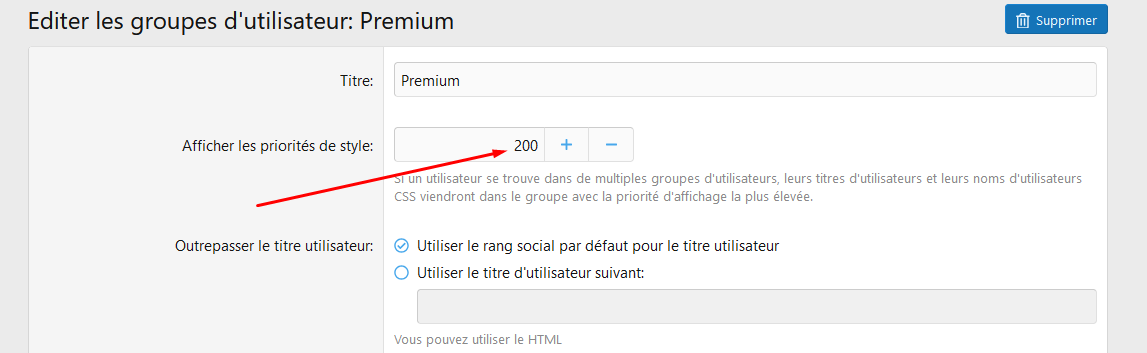

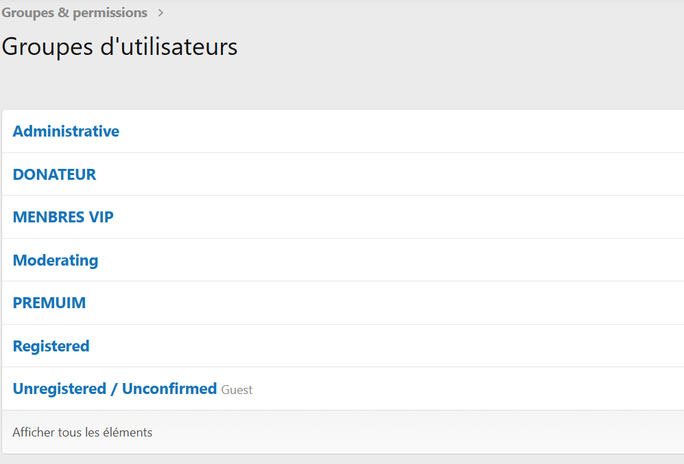

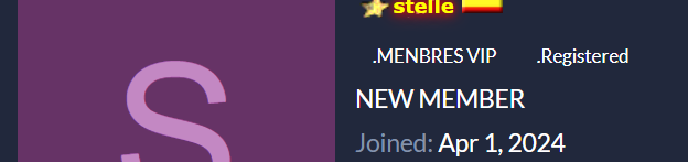

jette un coup d oeil dans la disposition des groupes que je viens de t envoyer.
je pense que cest exactement mon probleme lorsque une personne achete un premieur je le vois apparaitre comme menbre enregistre et comme menbre vip
comment donc faire pour qu il apparaisse dans un seul groupr ?
Upvote 0
comment faire donc pourque lorsqu il est menbres vip il ne porte plus la banniere de menbre inscrit je pense que ca pourra resoudre mon probleme

en fait le groupe secoondaire c est un groupe que tu crees toi meme exemple groupe premuim si je comprends tres bien
j ai fait cela en mettant le groupe premium plus haut que le group menbre mais lorsque j interdit les telechargements dans le groupe menbre ca bloque aussi le groupe premuin
je me dis peut etre par ce que l utilisateur porte les deux bannieres ,
je pense que logiquement il devrait abondonner la banniere du groupe menbre.
