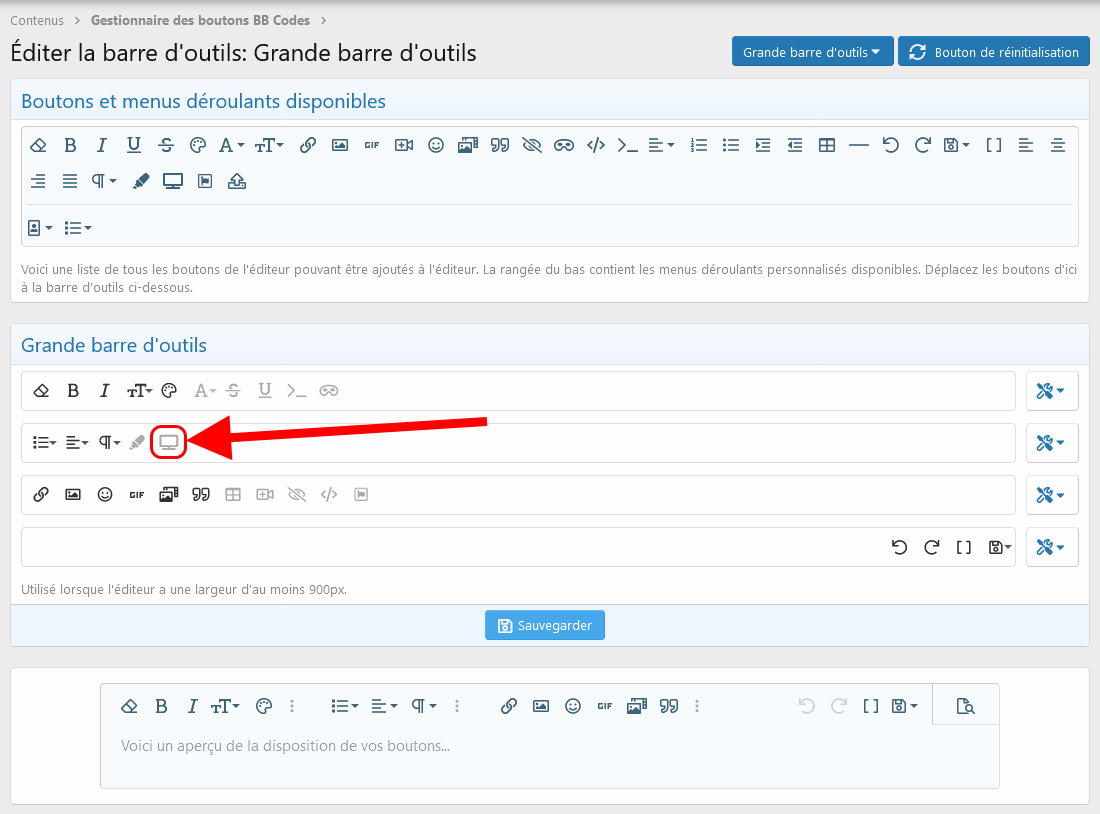

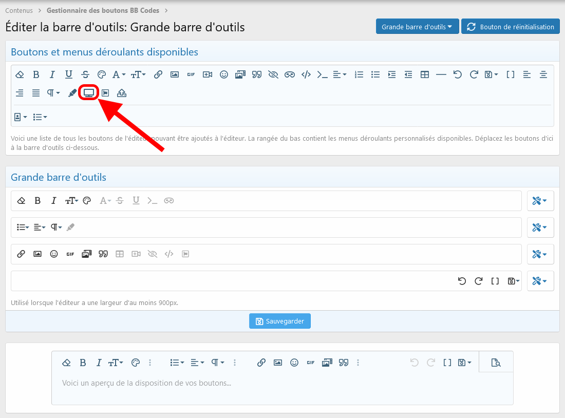

Ensuite, il faut l'ajouter dans l'éditeur
Admin ==> Contenus ==> BB Codes ==> Gestionnaire des boutons BB Codes ==> Clique sur "Grande barre d'outils"
Clique gauche maintenu sur l’icône que j'ai entouré, et fait le glisser dans la barre de dessous.
Tu devrais avoir ceci
Il faudra répéter cette opération sur toute les barres, "Barre d'outils moyenne", "Petite barre d'outils" et "Très petite barre d'outils".
