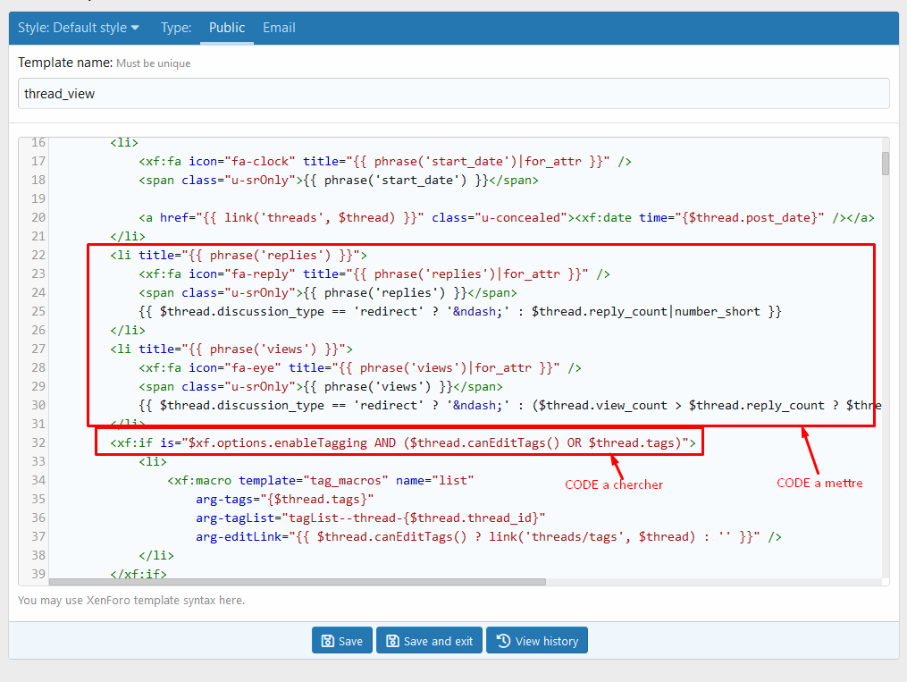

Dans votre template thread_view chercher :
Et ajouter en dessous :
Résultat :
Avant :
Après :
Pour xenforo 2.2 :
Chercher dans thread_view :
<xf:if is="$xf.options.enableTagging AND ($thread.canEditTags() OR $thread.tags)">
Ajouter au dessus :
merci pour cette modif
ps: j ai du mettre ton code au dessus et pas apres le morceau de code a trouver pour que ca fonctionne
Moi je l'ai en dessous, mais avant le </xf:if>

Après test, ne marche pas chez moi, peut-être à cause du style ...
Un ajout intéressant, merci !
Teste avec ce code :
