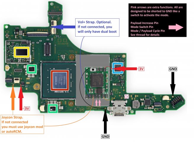

Le développeur britannique mattytrog propose à destination de la scène Nintendo Switch son logiciel, Simple-UF2, qui va vous permettre de modifier le firmware des modchips (puces) ou des dongles qui sont basés sur la puce SAMD21 pour les intégrer dans les consoles, et ainsi profiter d'options supplémentaires comme de pouvoir booter sur votre CFW en réalisant une combinaison de touche ou en appuyant simplement sur le bouton power.
L'opération est simple, sans aucun répertoire déroutant, et cela concerne de nombreux périphériques, sachant que le mode autoRCM n'est plus obligatoire pour lancer des payloads.
Modchips / puces :
Trinket M0 / Rebug SwitchME
Trinket M0 - Legacy method 3 (QuantumCross/Atlas44)
Trinket M0 - Mattytrog Method 3
Gemma M0
ItsyBitsy M0 Express
Feather M0 Express
RCMX86 interne (nouveau)
Dongles :
R4S (Testé)
RCMX86 (Testé)
Generic Trinket avec mode capacitif et boutons / pads de payload
Generic Trinket sans buttons / pads
L'idée est avant tout de faciliter le montage en interne la puce sachant que pour résumer toutes les puces à base de SAMD21 sont compatibles. Il montre tous les plans des puces supportées, et même les points alternatifs de soudure, mais il offre aussi surtout son logiciel Simple-UF2 qui vient de passer en 0.9.2 Beta, et qui permet au travers de Joycon Strap ou de Vol+ Strap (optionnel) de bénéficier de mode de démarrages alternatifs. Cela permet d'avoir un CFW permanent et de le lancer soit en pressant Power et Volume+ , soit juste avec la touche Power.

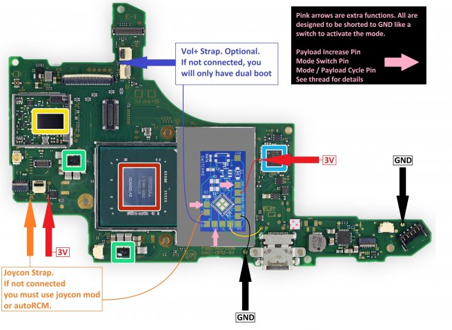

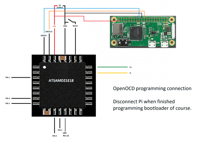

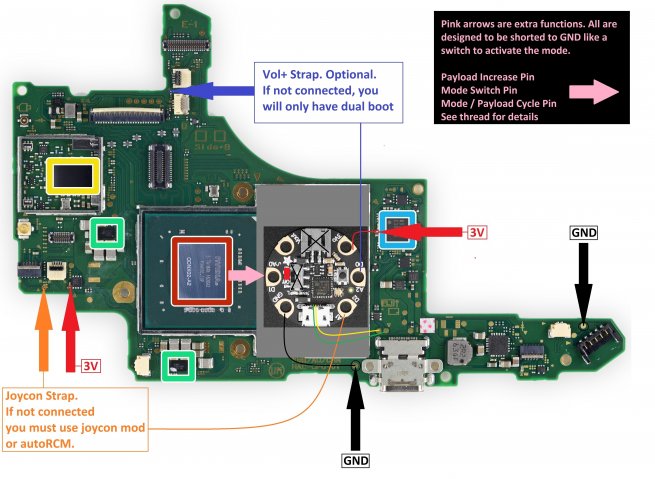

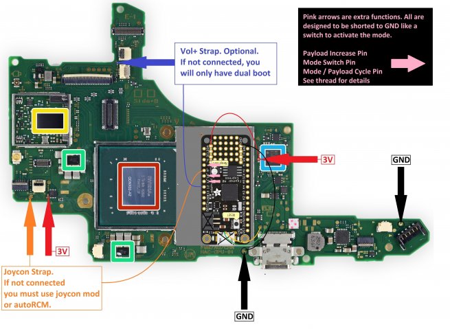

Attention chaque puces / dongles réclament sa méthode d'installation, de flash et de mise en oeuvre.
SwitcheME (Rebug) :
RCMX86 :
Feather M0 Express :
Gemma M0 :
Avant de vous lancer, il est conseillé de suivre les informations disponibles ici Simple UF2 et là Modchip Interne.
