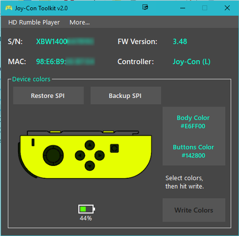

Le développeur ph0en1x nous offre le plaisir de découvrir une nouvelle version de son outil destiné à changer les couleurs de synchronisation des gachettes Switch et du Contrôleur Pro.
Voici débarquer la version v2.0 de Joy-Con Toolkit, et les changements sont nombreux, cela passe par des rapports de débogage complets, l'ajout d'un mécanisme de protection par l'utilisation d'une zone non utilisée de votre SPI, une option pour restaurer le SPI (il a besoin de l'option précédente) ou encore l'affichage en pourcentage de l'autonomie du contrôleur.
Il subsiste d'autres évolutions qu'il est possible de découvrir dans l'important changelog ci-dessous.

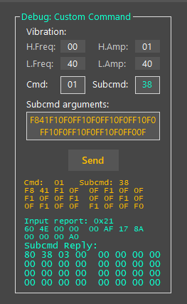

- Full Debug reply report. You can now check buttons/joystick/battery from the received packet.

- Battery percent based on regulated voltage reported from the device.
- Now Joy-Con ® and Pro Controller utilize the HOME led. Heartbeat = Standby/Awaiting command, Breathing = Doing stuff.
