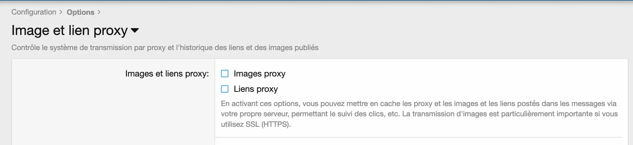

en fait le soucis est que on poste des images en http tout est normal masi sa bugge quand on mets des images en https:
que faux t'il faire ???
Upvote 0
ta rien coché ici ?

J'ai toujours pareil je sais editer mais pas sauvegarder
Par contre certain membre save psoter quand il poste juste une image de jaquette et qui font une prez manuelement
et les smileys toujours pas possible d'utiliser dans la chat box
