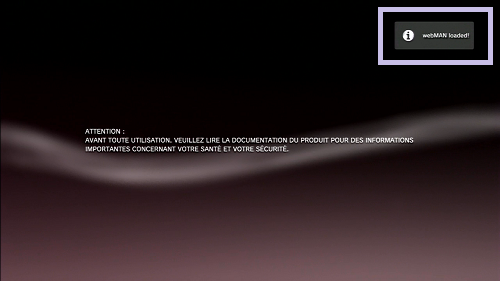

Si tout c'est bien passé votre PS3 reboot et vous obtenez une notification en haut à droite comme quoi webMAN est bien chargé.

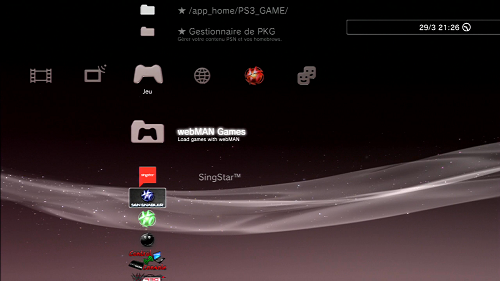

Depuis le XMB aller dans "webMAN Games", "My GAMES" ou "Mes Jeux"
Ensuite aller dans "webMAN Setup" ou "webMAN configuration"
Vous accèderez à l'interface de gestion, comme ci-dessous.

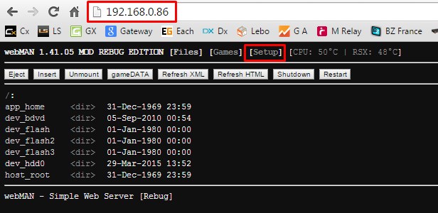

Depuis l'interface WEB, il vous suffit de renseigner l'adresse IP de votre console dans la barre de navigation de navigateur WEB.
Exemple : 192.168.0.86
Cliquer sur "Setup" ou "Configuration"
Descendre jusqu'à la section température puis indiquer celle souhaités.
Cocher la case pour que webMAN charge les nouvelles données à chaque démarrage de la console.
