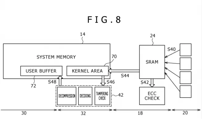

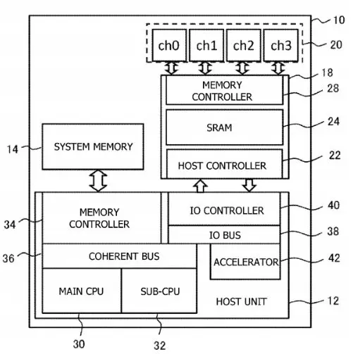

Il a été optimisé pour la PlayStation 5, il bénéficie de modules SRAM pour booster l'accès aux données, développé un débit plus élevé entre le contrôleur de mémoire flash et les données.
Le brevet déposé par Sony met en avant une technique s'appuyant sur une taille de bloc importante, les données sont lues à partir du contrôleur mémoire et elles peuvent être mise en tampon dans la mémoire SRAM pour l'ECC à place de la mémoire DRAM, l'adressage des données se fait sur du 32 ko et permet d'unifié les deux types de lecture de façon unifiée. Cela permet de lire les données de façon beaucoup plus rapide, un contrôleur secondaire DMAC et un accélérateur hardware assurant le décodage, la sécurité et la décompression.
Le stockage exploiterait donc de la SRAM au lieu de la mémoire DRAM, et cela permettrait de réduire le coût du SSD en lui même contenant ainsi le prix de la solution pour la standardisation. Ainsi, nous pouvons supposer que le SSD ne viendrait pas grêver le prix de la PlayStation 5.

Au niveau logiciel, le brevet ajoute un nouveau système de fichiers, une "API d'archivage de fichiers", conçue principalement pour les données écrites une seule fois, telles que les installations de jeux. Contrairement à un système de fichiers virtuel plus générique, il est optimisé pour l'accès aux données NAND. Il se situe à l'interface entre l'application et les pilotes NAND et les pilotes d'accélérateur matériel.
Lorsqu'une requête de lecture est faite par le CPU principal, celui-ci l'envoie à au CPU secondaire, qui la divise en un plus grand nombre de petits accès aux données. Cela pour deux raisons : optimiser l'utilisation parallèle des périphériques et des canaux NAND ("l'unité de lecture étendue") et créer des blocs suffisamment petits pour être mis en mémoire tampon et vérifiés à l'intérieur de la SRAM. Les métadonnées que le processeur secondaire doit parcourir sont beaucoup plus simples (et donc plus rapides à traiter) que sous un système de fichiers virtuel classique.
