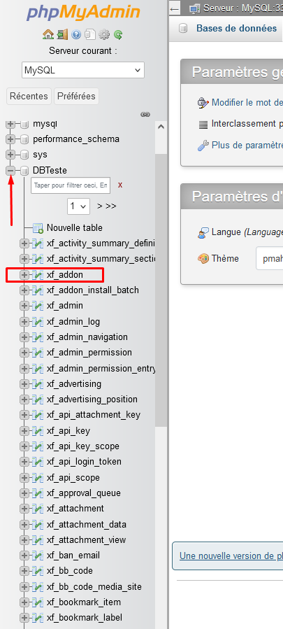

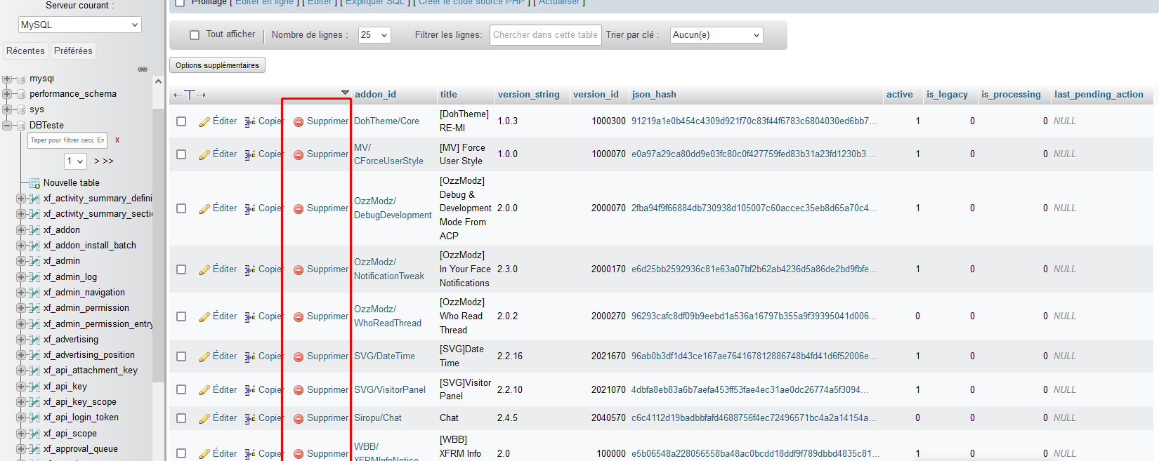

Pour supprimer dans ton PHPadmin c'est pas compliqué.
Tu ouvre ta base de données et tu cherche addon
Ensuite tu cherche ton addon et tu clique sur supprimer
Supprime également dans ton ftp

Voici les manipulation que j'ai faite qui peux servir a tous le monde .
Déjà il faut désactiver l'addon sur le panel de Xenforo .
Apres dans PHPadmin allez sur xf.addon et choisir votre addon et supprimer la ligne .
Apres je suis retourné sur mon panel de Xenforo et j'ai pu faire désinstallé
Apres je suis allé dans mon Cpanel et j'ai vérifié qu'il n'y avait plus de trace de cette addon .
coté SRC c'était ok et vu que cette addon avait une parti en JS j'ai supprimé le dossier et relancé le serveur et tous et ok
