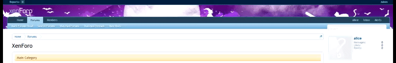

moi j'arrive a te faire ceci:
tu peux choisir le durée a ta convenace la j'ai mis tout les 10 sec

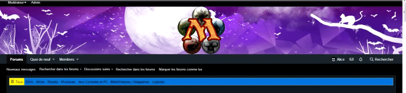

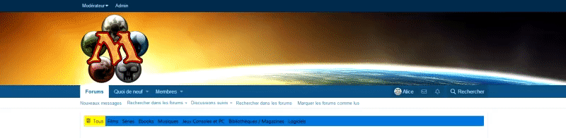

cela depand de ta version xenforo utilisée aussi la realiser sur xenforo2.1
Pour xenforo 1 extra.css:
Code:
#header {
animation-name:bgChange;
animation-duration:10s;
animation-timing-function:linear;
animation-iteration-count: infinite;
animation-play-state: running;
@keyframes bgChange {
0%,49.99% , 100% {
background: url(http://demo.qodeinteractive.com/central/wp-content/uploads/2013/05/header.jpg);
50%, 99.99%{
background: url(http://www.ariva.com.ph/wp-content/uploads/2015/10/HALLOWEEN-HEADER-2015.png);
PS : Change animation-duration:10s; en temps désirer
Pour xenforo 2 extra.less:
Code:
.p-header {
0%,49.99% , 100% {
50%, 99.99%{
Tu peux aussi t'en servir pour changer l'image de font de ton forum (body) ;)
