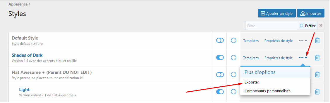

Rendez-vous dans Apparence / Style et nous allons créer un style enfant.

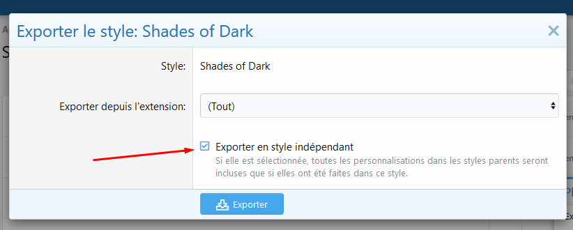

Sur le style de votre choix cliquer sur le menu a droite et sélectionner exporter :
Ensuite cochez la case : Exporter en style indépendant
Et cliquez sur exporter

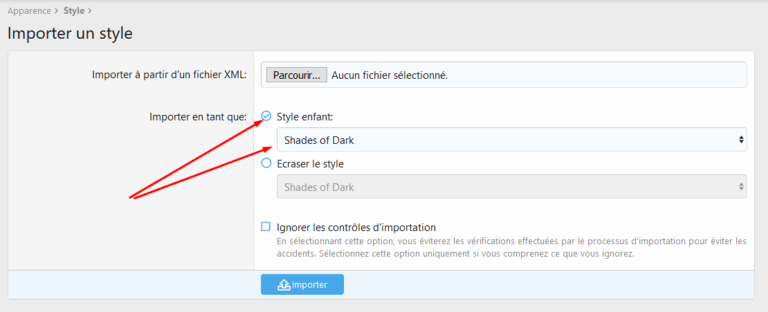

Ensuite installer votre style que vous venez exporter en tant que style enfant de votre style.
Ensuite faite comme plus haut la Première solution avec un style enfant :
