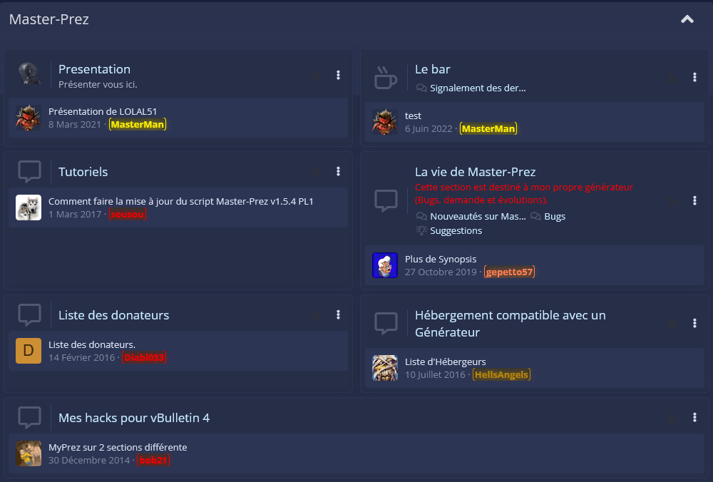

Bonjour, j'ai plusieurs fois voulu changer les nodes des icones de forum comme à l'ancienne en 1.x.x qui ce faisait manuellement via le FTP.
J'ai carrément télécharger 3 addons sur ce sujet pour le faire, mais rien n'y fais.
Ni les images via upload d'addons,
Ni les images relié via FTP,
Ni les images en FA ne fonctionne.
Je n'arrive pas à comprendre POURQUOI.
Je me suis donc dit que c'étais certainement la structure du thème qui ne le prenais pas en charge, j'ai donc essayé avec d'autre mais le problème et le même.
Donc cette fois je me tourne vers vous pour savoir si quelqu'un aurait une solution.
Merci à vous ! :D
Thème utilisé : Exclusive Dark 2.2.9

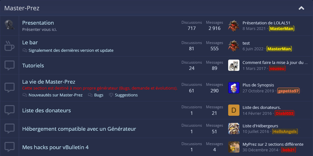

Petit screen de ce que j'appelle "Nodes Images"
Solution

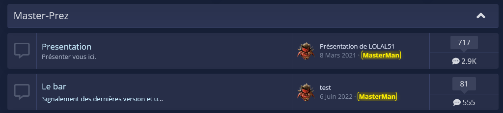

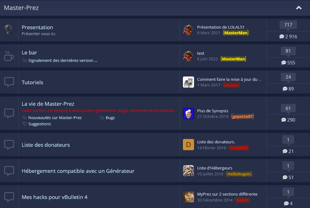

Je sais bien, c'est à cause de cette partie que le code de remplacement de fonctionne pas.
Sur Classic
Sur Default

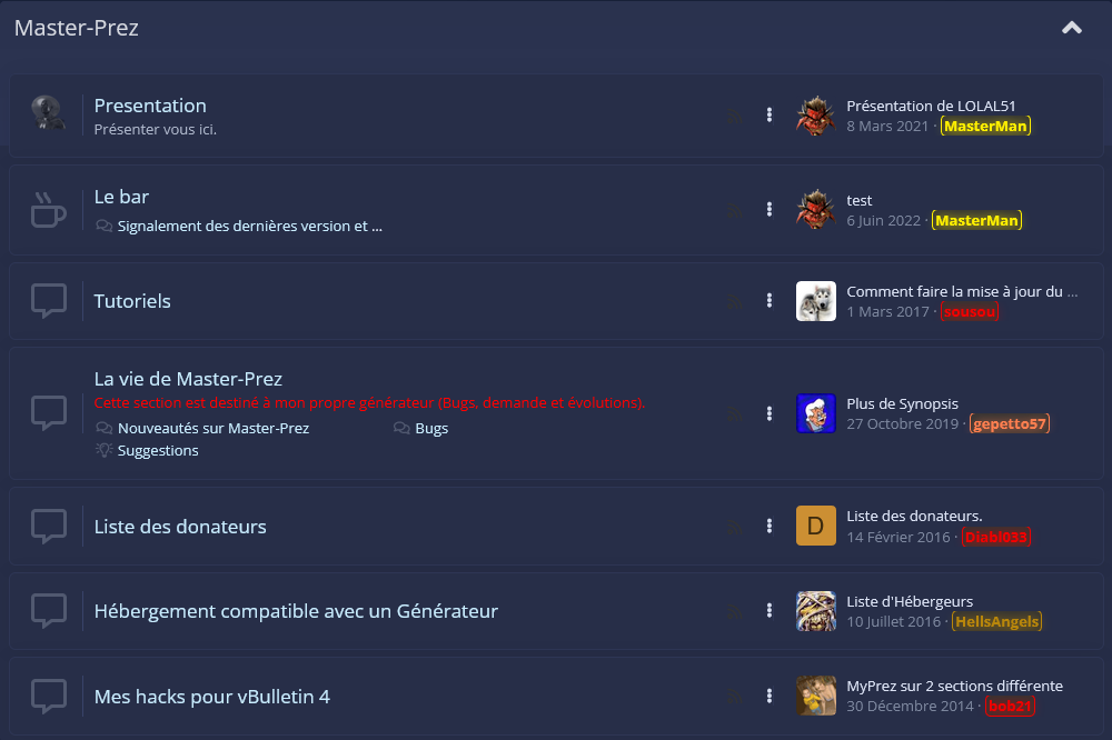

Du coup j'ai essayé ton addons, j'y est vu quattres choses.
1. Pour les forum de discussion => Marche pas.
2. Pour les Forum de Catégorie (Catégorie dans une Catégorie) => ça fonctionne
3. Lorsque sa fonctionne, l'Icon et en noir et blanc et lorsqu'on passe dessus, ça ce met en couleur. On peu changer ça ?
4. Le "code" pour les Catégories de Catégorie et les Forum de discussion on l'air différent car n'utilise pas le même "set" d'icon FA. De plus sur le theme, lorsque tu passe ta souris sur l'icone sur un forum de discussion, ça remplace l'icon par un sorte de texte slider (0 Sujets) en gros ça met un texte avec la stats du forum de discussion.
Pour ta demande, comment puis-je t'exporter la template ?

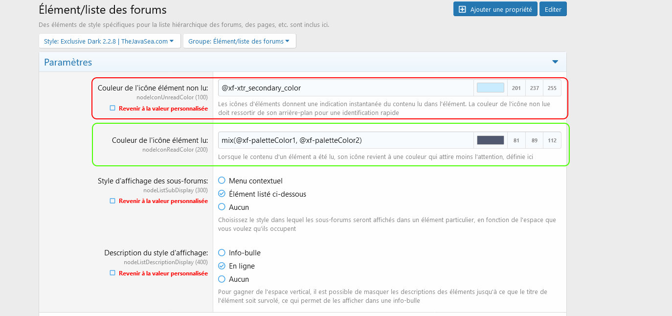

Pour la couleur des icônes

        <xf:if is="(property('xmNodeLayout') == 'classicImage')">
            <div class="node-body">
    <xf:if is="{{ property('xtr_node_stats_hover') }}">
    <div class="forum-node-icon">
        <span class="node-icon" aria-hidden="true"><i></i></span>
        <div class="forum_stats">
            <span class="node-icon-count">{$extras.discussion_count|number_short(1)}</span>
            <span class="node-icon-phrase">{{ phrase('threads') }}</span>
        </div>
    </div>
    <xf:else />
    </xf:if>
    <div class="node-main js-nodeMain">
        <xf:if is="$chooseName">
            <xf:checkbox standalone="true">
                <xf:option labelclass="u-pullRight" class="js-chooseItem" name="{$chooseName}[]" value="{$node.node_id}" />

        <xf:if is="(property('xmNodeLayout') == 'dual')">
        </div>
    </div>
    <xf:else />
    </xf:if>

Il faudra rajouter dans extra.less
Less:
.node-body .node-icon, .node-body .no-icon {
    width: 60px;
    padding: 0;
    border-right: 1px solid #394369;
E voici ce que ça donne
Node layout: Default
Node layout: Classic
Node layout: Classic Image
Node layout: Dual Column
Je précise qu'il fonctionne aussi sur les autres thèmes (Sauf si certains utilisent un autres code html)
