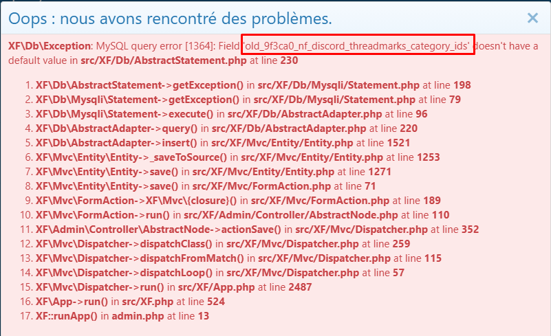

Bonsoir a tous
Je viens ici demander de l'aide pour mon erreur que j'ai pour creer un forum dans une categorie.
Voici l'erreur:
J'avais l'addon discord mais je l'avait supprime il fait deja un bon moment, mais a ce que je vois l'erreur vient de la.
J'ai aussi installe Check Tables pour voir les tables de ma BDD et je vois quelques tables encore de ce addon discord.
Mais quand je vais sur phpmyadmin sur ma BDD il n'y a rien de cette addon.
Avez-vous une soéuction pour ceci s'ils vous plait.
Je vous remercie d'avance.

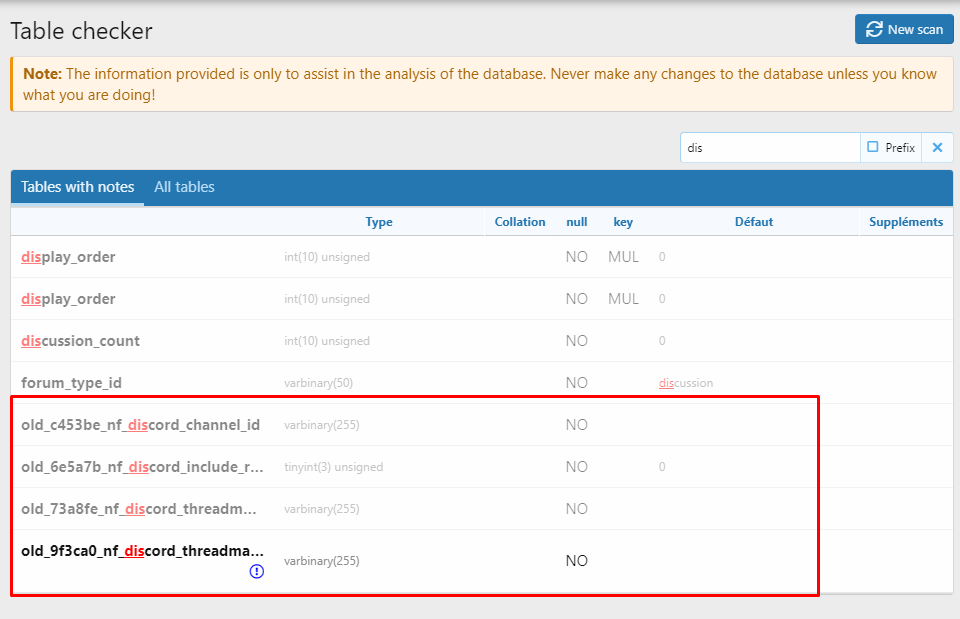

Le probleme ce que je n'ai plus ce addon installe depuis un bon moment, et comme j'avais besoin de faire des categories et des forums ce la que j'ai vu cette erreur.
L'addon c'etait cellui ci Discord Integration
Et avec l'addon Table Cheker je trouve ceci:
Merci d'avance

Je te conseille de réinstaller la dernière version [NixFifty] Discord Integration 2.8.3 avec aussi Standard Library by Xon 1.18.4.
Ensuite, désinstalle l'add-on complètement et vérifie avec Table Cheker.
J'ai trouvé dans le fichier d'installation les colonnes qui sont rajouter dans la table xf_forum
- nf_discord_channel_id
- nf_discord_include_replies
- nf_discord_threadmarks_channel_id
- nf_discord_threadmarks_category_ids
Upvote 0
@MasterMan
C'est pareil pour moi, j'ai tout comme avant, rien changé.
Et je n'arrive pas a supprimer ceci de la BDD
Upvote 0
