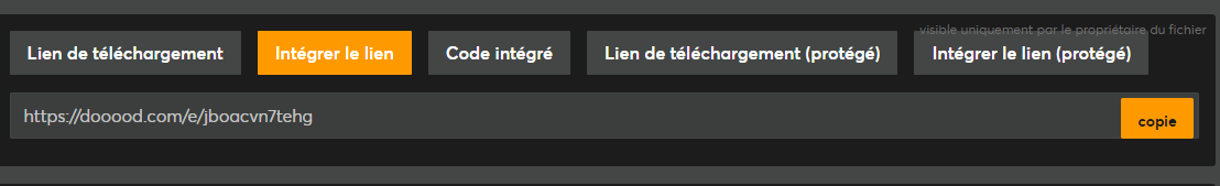

bonjour voici un exemple
<iframe width="600" height="480" src="https://dooood.com/e/jboacvn7tehg" scrolling="no" frameborder="0" allowfullscreen="true"></iframe>
Upvote 0
Dans ton url https://dooood.com/e/jboacvn7tehg, est ce que le "e" est toujours présent dans les liens.
Upvote 0
