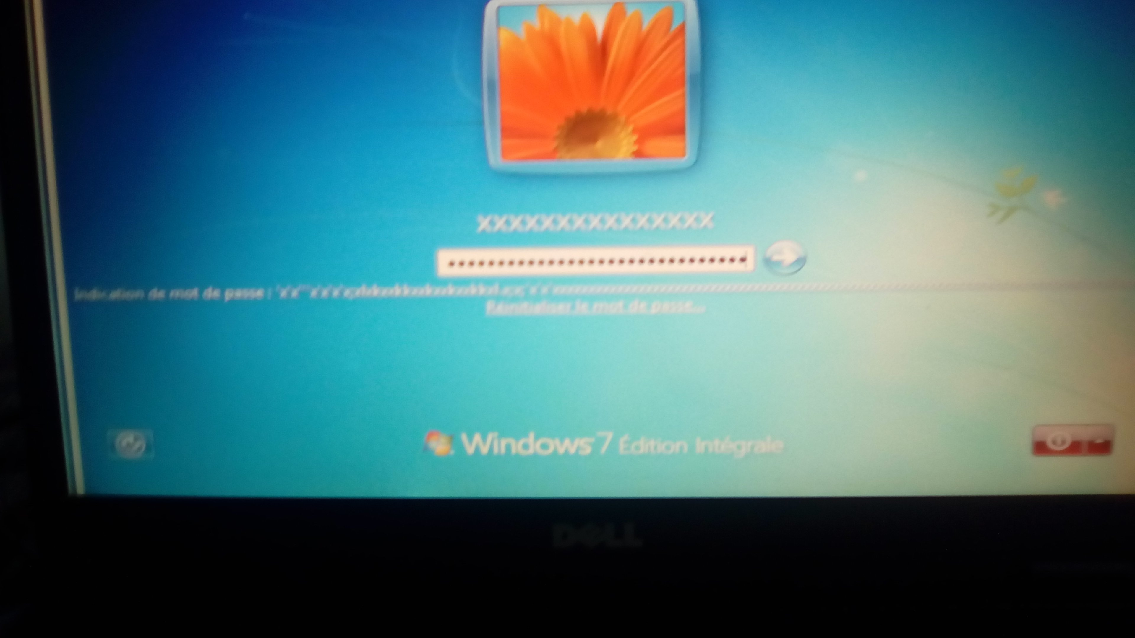

Hier soir je voulais formater le pc portable d'un ami. Je suis donc entré dans le bios réglé pour booter sur la clé USB.Je lance l'installation est une fois arriver au nom du pc je voit que ça écrit tout seul que des "xxxxxxxxxxxxxxxxxxxxxxxxxxxxxxxxx" Je me dis je vais laisser est une fois le windows installer je désactive le clavier via le gestionnaire est en met un en usb.
Mais le problème est que c pas que des "xxxxxxxxxxxxxxxxxxxxxxx" mais d'autres lettres ou chiffres
Donc je ne peux continué l'installation pour le moment
J'ai regarder sur le net si on peux désactivé le clavier via le bios mais les réponses que j'ai lu son NON
C pas mon pc, j'ai une solution mais j'aimerai ne pas l'appliquer c ouvrir le pc portable est débrancher le clavier ...
Y'aurait'il une autre solution svp ?
merci beaucoup !pour votre aide
Mdr jamais vu ça, tu as des fantômes chez toi ;MDR
Ou arrête de manger sur ton clavier lol
lol regarde en preuve
2264
Sa me rend ouf sérieusement ! lo4

Screen flou !
2266
