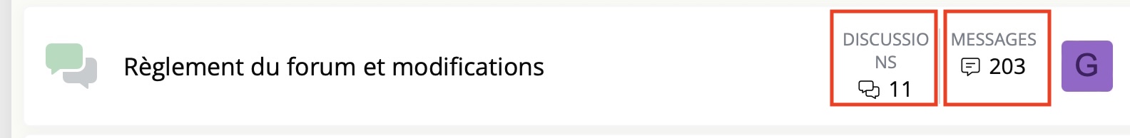

Hello tout le monde et bonne fin d'année,
Avec le style Ryzer, je cherche désespérément sans toucher à la taille de la police a augmenter un bloc de texte pour que ledit texte ne fasse un retour à la ligne.
Ce que j'ai...
Ce que je souhaiterais comme ici dans ce forum avec le même style Ryzer...
Comme ce n'est pas ma tasse de thé et qu'ici il y a des bidouilleurs, que faut-il que je fasse ? Merci. ;)

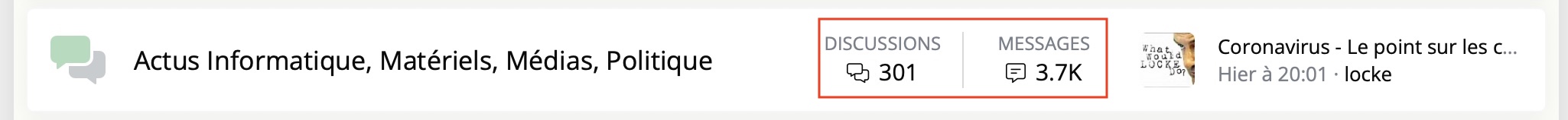

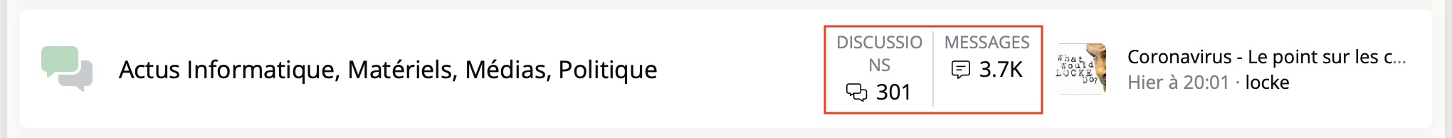

Je reviens pour préciser pour certains utilisateurs le pourquoi du comment pour que ce soit plus clair. Avec le style Ryzer, de base si on dans un forum un titre est un peu long, on a ceci...
...ce n'est pas très esthétique. Mais après correction, on a cela...
...et c'est parfait. Comme dans beaucoup de forums, la plupart des membres prennent et partent, sans jamais un mot de remerciement, c'est navrant.

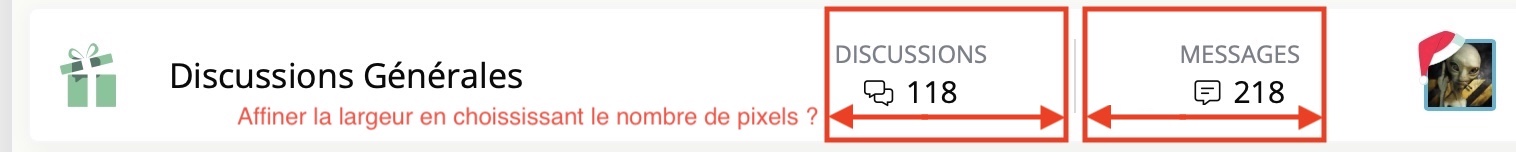

Hello tout le monde, je reviens sur le sujet pour savoir s'il est possible d'affiner la largeur avec un nombre de pixels ?
Merci aux bidouilleurs, moi je ne sais pas faire. ;)

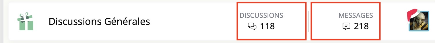

@locke747 essai comme ceci
Less:
.node-stats {
    width: 200px; /* Taille maximum des stats */
    text-align: center; /* Centrage des stats */
Il suffit de modifier width pour avoir ce que tu désires.
Upvote 0
@MasterMan,
Ça c'est parfait, ça fonctionne au poil. En fait, plus on demande compliqué, plus on a de chance que quelqu'un trouve une solution. J'espère que ça servira à d'autres. Merci d'avoir passé un peu de temps à mon petit problème esthétique. ;)
