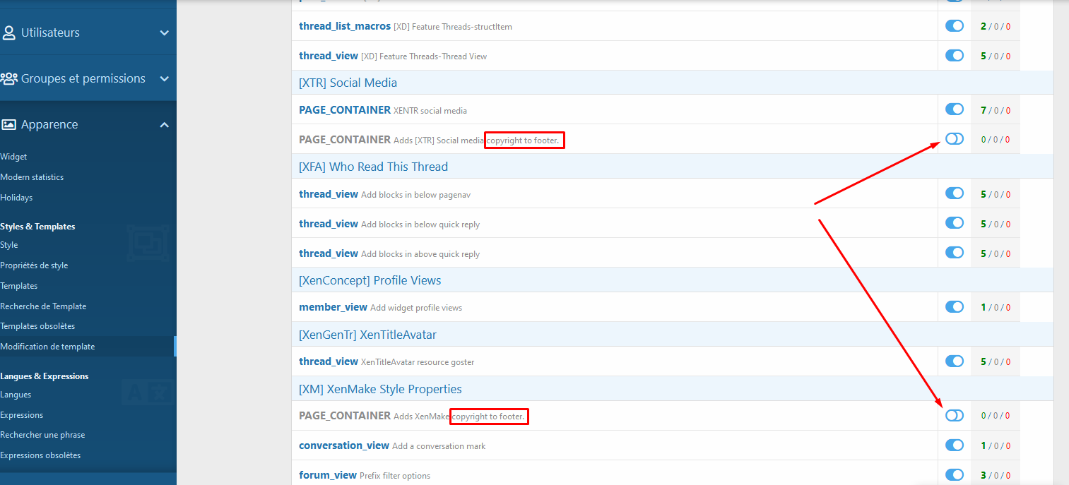

2 - Désactive les copyright dans : Apparence / Modification de template

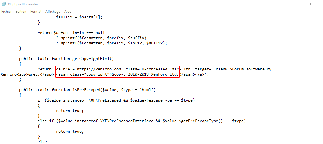

3 - Dans ton dossier src/ dans le XF.php change le lien et le nom par celui que tu veux mettre
Merci sa marche mais je nest pas fait exactement sa, jai ajouté la ligne que jai supprimé, jai fait letape 1 comme tas dit , et je ne suis pas allé dans xf.php, je suis aller dans extra copyright et jai mis le nom du forum en le centrant et tout grace au HTML;)
